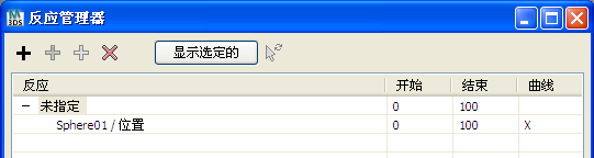

这将打开“反应管理器”对话框。“反应”列表显示球体的位置指定为受驱动对象,并且存在驱动者条目,但未向其指定任何运动。反应控制器使用驱动者对象的运动来控制任意数量的受驱动对象。

“未指定”文本由标记为“Box001/X 位置”的驱动者轨迹代替。

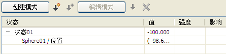

此外,新状态 State001 将会显示在“反应”列表下面的“状态”列表中。
这是反应控制器使用的控制机制基础的一个示例:对于每个驱动者/受驱动对象组合,可以指定由驱动者和受驱动轨迹值定义的任意数量的状态。添加驱动者时自动创建的第一个状态指定,当长方体在 X 轴上位于 -100 时,球体应位于 (-100,0,50)。在此例中,可以用一个参数(X 轴框位置)控制三个参数(所有的三个轴上的球体位置)。通常,使用 1:1 的驱动者/受驱动参数比率。

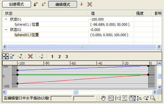

然后将创建第二个状态,它会告知球体如何随着长方体在多条轴上移动。
长方体移至动画轨迹的中点。球体保持不动。
此操作使用长方体和球体的当前位置创建一个新的状态 (State002)。
您无法移动球体,因为它在其驱动者(长方体)的完全控制下。同样,使用状态栏的“坐标显示”字段无法改变球体位置。不过,使用“反应管理”的编辑工具可以改变球体位置。
该位置在“State02”下的“Sphere001/位置”行中更新。此外,反应管理器图形还显示当驱动者(长方体)的 X 位置变化时受驱动对象(球体)的 X 和 Z 位置值的变化。像在“轨迹视图”一样,表格中的红色代表 X,绿色代表 Y,蓝色代表 Z。
当长方体在第 0 帧和第 50 帧之间移动时,球体上升到了第二状态下的指定位置。
