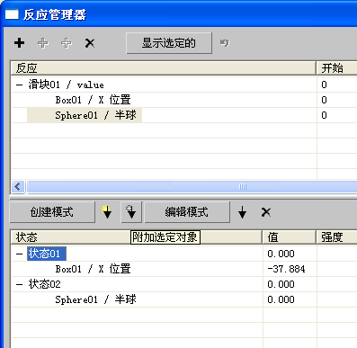

	 添加球体的“半球”轨迹作为滑块的反应受驱动轨迹,并且将两个对象的新状态添加到“状态”列表中。
此时,“状态”列表中包含两个状态。但是,在这两种情况下,状态值(即滑块值)是相同的,因此实际上只需一个状态即可。您可以通过将“半球”反应受驱动轨迹添加到第一个状态,然后消除第二个状态来解决此问题。
这样,可以将“半球”轨迹添加到 State01。
此时,可以删除第二个多余的状态。
State02 便会消失。

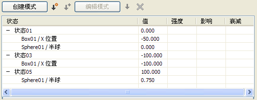

此时,该值显示为 –50.000。

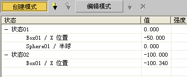

其次,将学习如何使用“创建模式”自由创建状态。
首先,要对新状态进行设置,使该长方体向左移动,以便获得负滑块值。
由于它是滑块值驱动的,因此无法执行上述操作。
启用“创建模式”后,您可以更改反应驱动者和受驱动属性,并使用当前属性来创建状态。
通过高亮显示受驱动条目,可以在启用“创建模式”的同时,在视口中交互地操纵受驱动值。然后,当您单击“创建状态”时,仅为该受驱动条目创建一个新状态。如果高亮显示反应驱动者,则可以自由操纵所有受驱动条目,但是单击“创建状态”将为所有受驱动条目创建一个状态。“反应管理器”是一个复杂的工具,因此一般最好将数据尽可能简单地保存。
如果状态(滑块)值为 –100.0 且长方体位于其新的 X 位置,则反应管理器将会添加新状态 State02。

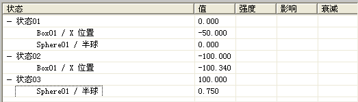

其次,将设置一个新状态,使该滑块范围的右半部分会影响球体的“半球”值。
由于它是滑块值驱动的,因此“半球”参数不可用。
此时,便可以使用“半球”参数。
如果状态(滑块)值为 100.0,而“Sphere01 / 半球”值为 0.750,则反应管理器将会添加状态。

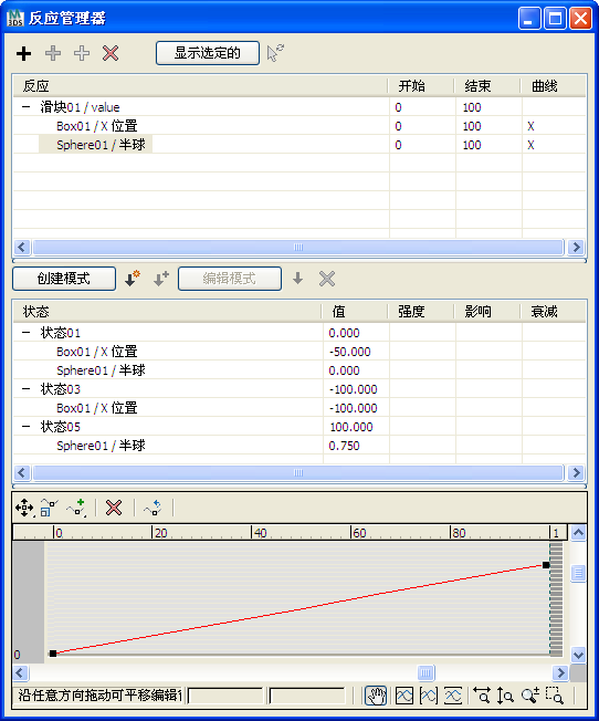

另外,如果在“反应”列表中单击“Slide01 / 值”,可以在图形中进行查看。该图形在水平轴上显示滑块值,在垂直轴上显示两个反应。两个反应的比例明显不同,所以图形右侧的半球反应看上去像一条直线,但如果在“反应”列表中单击“Sphere01 / 半球”,则图形中显示的值将会从 0.0 逐步增加为 0.75。
在滑块范围的左半部分内,长方体沿 X 轴移动。在滑块范围的右半部分内,球体的“半球”值不断改变。

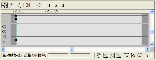

要完成该步骤,请尝试使用该图形更改反应。
此时,可以向曲线中添加新点,还可以向“状态”列表中添加新状态。
随着滑块从 0 到 100 的移动,“半球”值将会增加很大,使球体消失,还可以减小,使您可以看到该球体上面四分之一部分。

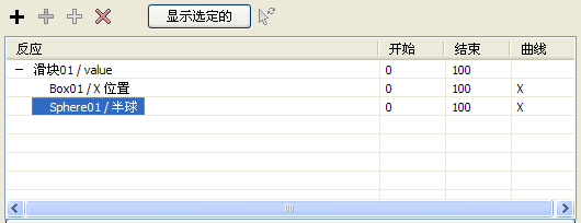

“反应”列表显示了场景中使用反应控制器的对象的驱动者-受驱动关系的层次视图。您可以使用其控件添加和删除驱动者和受驱动项目、更改开始和结束帧以及切换图形曲线的使用。这些控件不仅位于该列表上方的工具栏中,而且位于该列表本身中。

状态描述了反应驱动者与其受驱动条目之间的交互。对于每种状态,您可以为反应驱动者轨迹指定一个或多个值,并为每个受驱动条目指定相应的值。此后,随着场景中受驱动轨迹值的更改,受驱动值也会根据状态规范发生相应的更改。
“状态”列表显示了“反应”列表中高亮显示反应的所有状态。因此,可以在“反应”列表中高亮显示反应的任何成员(反应驱动者和/或受驱动条目),以便其状态显示在“状态”列表中。如果高亮显示多个反应的成员,“状态”列表只能反映第一个高亮显示反应的值。
使用“状态”列表中的工具添加和修改状态及其名称。要更改状态名称,请缓慢单击文本两次(不要双击)。或者,如果已经高亮显示状态名称,单击该名称一次即可。此时,将会高亮显示文本,还会在其周围显示一个框,用以说明现在可以对其进行编辑。您只能重命名状态名称,不能重命名缩进的受驱动轨迹。
通过垂直拖动值,可以更改该列表中单数值受驱动条目的值。
下面介绍如何使用“状态”列表控件在视口中交互式更改值。
在启用或禁用“创建模式”下创建状态的区别在于,在“创建模式”下,可以操纵所有对象的反应轨迹。在禁用“创建模式”时,只能操纵反应驱动者的反应轨迹。
创建状态时,3ds Max 会为状态指定一个默认名称 (State##),并在该状态名称下列出缩进的受驱动轨迹。
新状态的内容取决于“反应”列表中高亮显示的对象。如果高亮显示反应驱动者,则新状态会为该状态(即反应驱动者轨迹)及其所有受驱动条目指定值。如果在“反应”列表中高亮显示一个或多个受驱动条目,则新状态仅为反应驱动者和高亮显示的受驱动条目指定值。
如果高亮显示受驱动名称,则可以编辑当前状态的值。如果高亮显示状态名称,然后单击“编辑模式”,则可以编辑其任何受驱动轨迹。要在退出此模式后测试新值,请重新单击“编辑模式”。
操纵该对象时,将会立即更新该值。此时,新值将会显示在“状态”列表中。如果高亮显示多个状态下的受驱动条目,则仅更新第一种状态下的受驱动条目的值。
