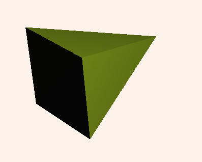

代理对象的外形如同四棱锥体。默认情况下,四棱锥的顶点代表了前方,也就是代理的局部 Y 轴。
