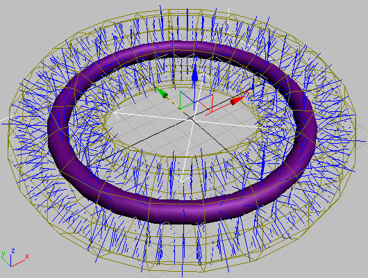

向量场是一种特殊类型的空间扭曲,群组成员使用它来围绕不规则对象(如曲面和凹面)移动。您也可以使用“粒子流”“力”操作符将其应用于粒子运动。
向量场这个小插件是个方框形的格子,其位置和尺寸可以改变,以便围绕要避开的对象。通过格子交叉生成向量。默认情况下,这些向量垂直于已应用场的对象的表面;假如有必要,你可以采用混合功能使其平滑。群组成员通过以垂直于向量的方式移动而围绕对象移动。
您可以将向量场用作空间扭曲行为避免行为的源对象或用作两者。当一起使用时,代理在接近复杂对象时速度会减慢,然后再围绕它移动。从而可以保证代理不会穿过障碍物的表面。
向量场包括强度、衰减和推拉效果的设置,以及显示格子、有效范围和向量的选项。
