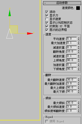

- 在
“修改”面板
“运动参数”卷展栏上,为代理设置适当的速度和翻转限制。
这与定义一个特定的动物或对象是如何运动的相类似。它是鸟、鱼、子弹还是飞机?

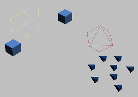

- 克隆代理,既可以使用 3ds Max 克隆工具,也可以通过散布代理的方法来进行克隆。
- 创建与行为一起使用的 3ds Max 对象,诸如栅格、要查找或回避的对象。这些对象通常与场景中的对象相对应。例如,可以在打开的门口创建栅格以吸引代理,或在障碍物上创建长方体以排除代理。

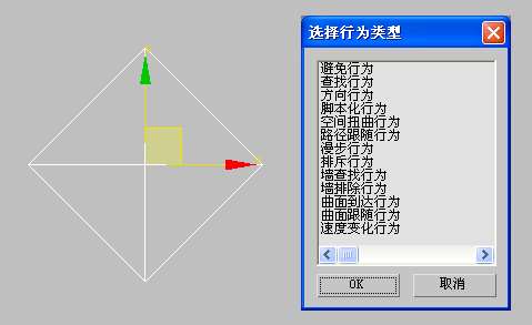

- 添加一个或多个行为。修改每个行为的设置,以适合于群组的成员。
