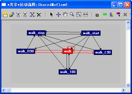

Biped 的运动流功能可以提供一种机制,用于定义各个运动如何共同适于流体动画。事实上,运动流网络说明了其它运动之后可以追随的运动。一旦定义了运动流网络,网络中不同路径之后可以跟各种动画动作。在“Biped”中,网络中的路径称作运动流脚本。
例如,下面显示的是一个运动流网络。
这是一个相对简单的运动网络,因为各个角色只能在 90 度角的左侧或右侧(walk_L90walk_R90)开始、停止和转动,然后发生倒转 (walk_180)。但是,要想获得更加自然的群组交互,建议对运动流网络进行扩展,使其包括更加短的微调变量,如以 45 度角的增量旋转、向不同方向移动的同时面对相同的方向、闲逛运动以及以不同速度移动。“Biped 运动库”拥有剪辑的综合列表,可供您测试时使用。
提示: 通过对直线运动剪辑应用 Biped 的足迹弯曲操作,可以创建略微向左右弯曲的运动剪辑。如果剪辑是捕获的运动,则应该在导入期间使用足迹提取,以备弯曲操作使用。添加略微转动的剪辑时,如果模拟 Biped 群组,则会使方向发生细微的变动,以便更加精确地实现目标位置。
切实可行的运动流图形包括微调的变换。检查运动流变换的最佳方法是,采用构建图形的方式构建测试脚本:向图形添加剪辑,然后添加所需的变换,并优化变换。优化变换与起始点的作用一样令人满意。通常,优化变换会生成最光滑的变换。其次,制作使用变换的新脚本,并使用该脚本调整运动流,直到双脚不会滑动为止。
