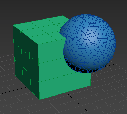

- 相减
- 从基础(最初选定)对象移除相交的体积。此运算也称为“差集”。应用了“相减”的运算对象在视口中显示时会以蓝色标出其轮廓。
注: 差集运算支持共面运算对象(运算对象的面完全对齐,以便它们接触但不重叠)。

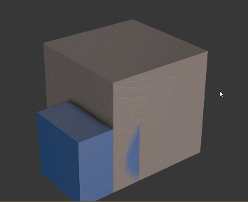

- 分割
- 沿运算对象的交点在基础对象上插入新边。
注: 分割运算支持共面运算对象(运算对象的面完全对齐,以便它们接触但不重叠)。

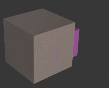

- 合并
- 使两个网格相交并组合,而不移除任何原始多边形。在相交对象的位置创建新边。对于需要有选择地移除网格的某些部分的情况,这可能很有用。应用了“合并”的运算对象在视口中显示时会以紫色标出其轮廓。

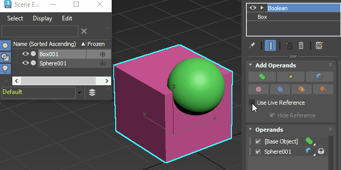

- 使用实时参考
- 禁用(默认值)时,将运算对象的几何体和变换合并到布尔修改器中。换句话说,将捕获运算对象。因此,运算对象隐藏在场景中,并从“场景资源管理器”中移除。运算对象只能从修改器堆栈中访问。将捕获的运算对象添加到运算对象列表中后,捕获的图标
将显示在运算对象名称的旁边。
- 启用时,运算对象将被视为实时参考。在这种情况下,运算对象的参考几何体隐藏在场景中,但仍然可以在“场景资源管理器”中访问,从而允许更直接地操纵对象。
重要: 在添加运算对象之前,必须启用或禁用“使用实时参考”。该复选框对已添加到运算对象列表的运算对象没有影响。
- 如果您有一个包含许多运算对象的复杂布尔值,则使用实时参考可能会使“场景资源管理器”混乱。此外,当场景中包含实时参考时,每次布尔重新计算时,它都需要对每个实时参考求值,这可能会降低场景的性能。但是,在需要为特定运算对象设置动画的程序动画上下文中,实时参考可能会很有用。

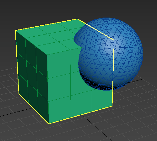

- 在以下示例中,在添加运算对象 Sphere001(从 Box001 中减去)之前,启用了“使用实时参考”。将 Sphere001 添加到运算对象列表后,仍然可以在“场景资源管理器”中访问它。
