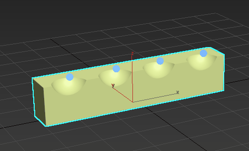

在下面的示例中,从一个长方体中减去了四个球体。
“操纵运算对象”处于启用状态,显示蓝色的运算对象控制柄。

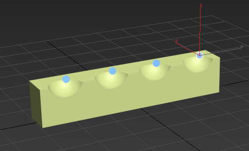

- 结果:显示布尔运算的结果。没有可见的运算对象。

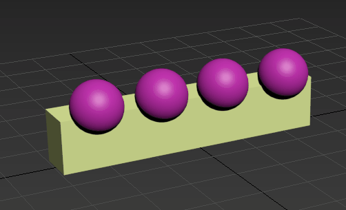

- 运算对象:显示属于选定布尔运算的所有运算对象。

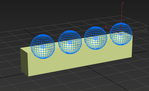

- 线框:将对象显示为线框网格
- 明暗处理:显示带明暗处理的对象

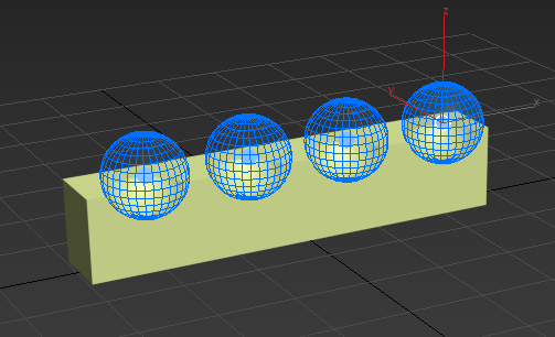

- 线框和明暗处理:(默认)将对象显示为带明暗处理的线框网格
- 以下示例按以下顺序循环切换模式:“线框”、“明暗处理”和“线框和明暗处理”。

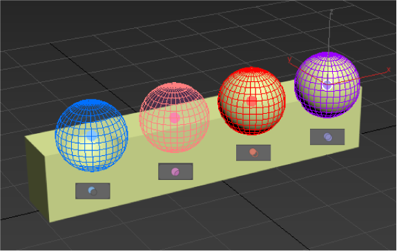

- 运算对象的线框和操纵器的颜色会根据所执行运算的类型而变化。在以下示例中,为每个运算对象指定了不同的布尔运算以说明此特性:减去
、分割
、插入
和合并
