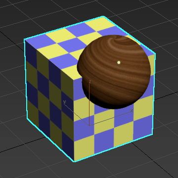

使用材质
启用后,布尔结果将使用运算对象的材质。
如果布尔运算对象使用与基础对象不同的材质,则在结果中会组合使用这两种材质:

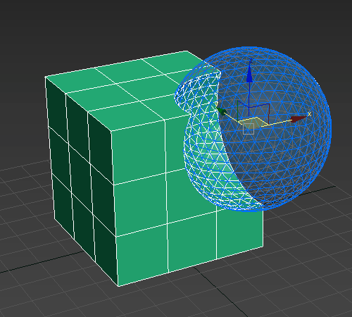

启用时,“盖印”会分割面,并将新边添加到基础对象。将在运算对象和基础对象之间插入相交边,而不移除或添加面。
在以下示例中,球体(运算对象)和方形(基础网格)是统一的。启用“盖印”后,新相交边将插入到方形中:

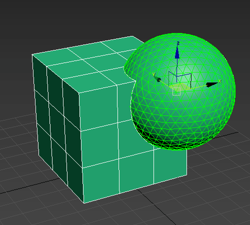

启用时,执行布尔运算,而不将运算对象中的面添加到基础网格中。选定运算对象的面未添加到布尔结果中。启用“切面”以在网格中切一个孔,或使另一对象内网格的某些部分可访问。
在以下示例中,球体(运算对象)从方形(基础网格)中减去。启用“切面”后,会在方形上切一个孔:
