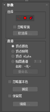

“参数”卷展栏
“选择”组
该组中的控件与“颜料盒”卷展栏的“选择”组中的选择控件相同。

“通道”组
这些控件指定顶点绘制层影响的通道类型,以及要进行绘制的贴图通道编号。
  • 顶点颜色 选择此选项在“顶点颜色”层上进行绘制。
  • 顶点照明 选择此选项在“顶点照明”层上进行绘制。
  • 顶点 Alpha 选择此选项在“顶点透明度”层上进行绘制。
  • 贴图通道 选择此选项在一个指定名称或编号的贴图通道上进行绘制。
    贴图通道微调器
    指定通道编号。只有选择了“贴图通道”时可用。
注: 如果在某个层上绘制,然后更改通道设置,那么绘制信息将移到新通道中。例如,如果选择了“顶点颜色”并绘制,然后启用“顶点照明”,那么绘制信息将从“顶点颜色”通道移除并应用到“顶点照明”通道中。
名称
如果定义了通道名称,将在此处显示出来。使用通道信息实用程序可以为通道命名。
忽略基本色
启用此选项后,“顶点绘制”将忽略从它的堆栈下方接收到的任何顶点颜色。因此,将在另一个白色对象中看到该层的原始颜色。混合模式无效(行为如同“普通”模式),因为认为基本色是透明的,因此层不与任何东西进行混合。
该切换的目的是从下面的颜色中将层孤立出来,这样可以帮助用户可视化层的原始数据。启用此选项后层并不是完全孤立,因为位于该层上方的层仍然可以影响结果。用户需要禁用这些层或禁用“显示最终结果”来查看处于完全孤立状态的当前层。
当堆栈底部的对象已烘焙某些顶点颜色时,才需要切换“忽略基础颜色”。在其他情况下,可以只禁用绘制层或要将顶点颜色添加到对象的任意修改器。在这些情况下,活动的绘制层将不接收来自该层下方堆栈的任何顶点颜色。因此,基本色被视为透明,层颜色显示为原始状态(不与任何内容混合)。
注: 逐顶点层不透明度不会在堆栈中向上传递。绘制层修改器做出是/否判决,决定其下面的对象是否具有顶点颜色,同时决定后续的所有基本色为透明或不透明。如果使用“编辑网格”绘制一个单独顶点,那么对象被视为具有顶点颜色,绘制层将自己的颜色和网格相混合(通常为白色),而不是将网格视为透明。
捕捉
“顶点绘制”会复制从堆栈中的下层接收的现有顶点颜色,并将其放置到当前层进行编辑。
提示: 当顶点颜色已放置到当前层时,启用“忽略基本色”不起作用。
保留层
启用此选项后,任何“压缩到单个层”的操作都不会删除修改器。由于“压缩到单个层”执行两个独立的操作(创建一个新的颜色烘焙修改器,然后删除原有的修改器),该选项允许必要时只访问“压缩到单个层”的第一个功能。也就是说,可以将颜色烘焙至一个新的绘制修改器,而不强制删除旧修改器。
编辑
显示“顶点颜料盒”浮动框(如果已关闭)。

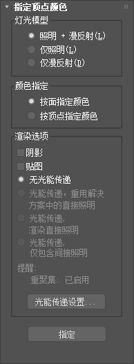

“指定顶点颜色”卷展栏
通过此卷展栏,您可以访问“指定顶点颜色”实用程序中的相同控件。使用它们可以获得场景照明信息并将其烘焙至顶点通道系统中。
