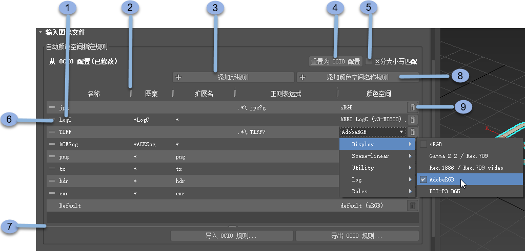

编辑颜色空间指定规则
OpenColorIO 颜色空间指定规则会根据文件名或路径中的字符串模式为输入图像文件自动指定初始颜色空间。您可以根据常用的颜色空间和文件命名约定编辑这些规则。将基于图像的纹理从指定输入空间转换到渲染空间,以进行明暗处理计算。当指定图像用作场景中的纹理时,如果自动指定的颜色空间不正确,则随时可以手动指定其颜色空间。
可以在颜色管理设置的“输入图像文件”区域中编辑规则。仅当使用基于 OCIO 的颜色管理模式时,这些规则才可用。有三种类型的规则:
  • 基本规则使用全局语法来匹配文件完整路径和名称中的模式,和/或其扩展名中的模式。这些规则易于理解和创建,但缺乏灵活性 - 例如,匹配 .jpg.jpeg 扩展名就需要使用两个单独的规则。
  • 正则表达式规则使用正则表达式来匹配文件完整名称中任意位置的模式,包括其路径和扩展名。如果您熟悉正则表达式,此方式还便于使用其他功能。
  • “默认”规则无法移动或删除,但您可以更改其指定的颜色空间。在没有其他规则匹配的情况下,始终最后应用“默认”规则。在 3ds Max 的默认配置中,该规则将图像指定给具有“默认”角色的颜色空间(在默认配置下为 sRGB)。
  1. 在表格单元中双击可更改规则的“名称”、“模式”、“扩展名”、“正则表达式”字符串及其指定的“颜色空间”。可以使用基本规则或基于正则表达式的规则,但不能同时使用两者 - 如果设置“模式”或“扩展名”,则“正则表达式”列将自动清除,反之亦然。
  2. 拖动表标题中的垂直分隔符可调整列的大小。
  3. 单击“添加新规则”可在表格顶部添加另一行新规则。
  4. 如果活动 OCIO 配置文件中存储的规则已修改,可以单击“重置为 OCIO 配置”放弃所有修改。
  5. 设置“区分大小写匹配”,以控制在匹配文件名时是否将“模式”和“正则表达式”字符串视为区分大小写。“扩展名”字符串不区分大小写,除非包含全局标记 - 例如,[e][x][r] 与“exr”匹配,但与“EXR”不匹配。
  6. 拖动行左侧的夹钳可对规则重新排序。按从上到下的顺序对规则进行测试。第一个与文件匹配的规则即为要应用的规则。
  7. 拖动底部水平栏可调整表格的大小。
  8. 单击“添加颜色空间名称规则”,添加名为“ColorSpaceNamePathSearch”的特殊规则,该规则复制了图像文件在 OCIO v1 中指定给颜色空间的方式。它将每个纹理文件指定给在文件路径和名称的任意位置找到的最长颜色空间名称。请注意,匹配不区分大小写。
  9. 单击垃圾桶图标可删除相应的规则。
规则的名称仅用于标识。它会出现在“选择位图图像文件”对话框等处,以指示由哪个规则自动指定颜色空间。每个名称必须唯一。
每当规则更改时,颜色空间设置为“自动”的任何现有纹理都会相应地重新指定。手动设置颜色空间的纹理不会更改。
