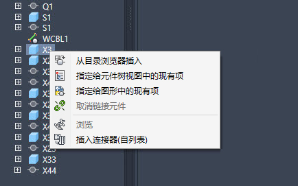

  1. 单击“项目”选项卡 “项目工具”面板 “管理器”。 查找
  2. 在“项目管理器”中,单击“位置代号视图”选项卡。
  3. 在“位置代号视图”选项卡中的 Inventor 零件上单击鼠标右键,然后单击“插入连接器(自列表)”。
    注: Inventor 零件需要是连接器类别的元件或者是未分类的元件;否则,该选项将处于禁用状态。
  4. 在“连接器选择”对话框中,定义要插入到图形中的连接器。如果连接器已放置或以前已放置在项目中,则在“已放置”列中显示“x”。
