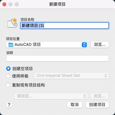

“新建项目”对话框
创建新的空项目,或基于项目样板或现有项目数据 (DST) 文件创建项目。
NEWSHEETSET(命令)
菜单“文件” > “新建项目”
选项列表
将显示以下选项。
项目名称
指定项目名称。
项目位置
指定项目数据 (DST) 文件的路径。项目名称数据 (DST) 文件是由为项目名称输入的文字决定的。
在查找器中单击“浏览”以选择文件夹。
说明
指定项目的说明。
创建空项目
使用默认设置和特性值创建新的空项目。
使用样板
基于一个标准项目样板文件创建新项目。
项目样板包含一组标准的编组、标签和标注块以及其他特定于行业和测量单位的特性值。
复制现有项目结构
基于现有项目数据 (DST) 文件创建新项目。新项目包含指定项目数据 (DST) 文件的所有结构、布局参照和特性值。
在查找器中单击“浏览”以选择项目数据 (DST) 文件。
