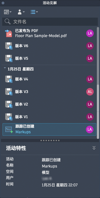

查看当前图形的活动见解
  1. 单击工具栏上的“活动见解”。 查找
    “活动见解”选项板即会打开,以显示当前图形的活动。
    注: 当“活动见解”选项板处于关闭状态时,也会记录活动。下次打开选项板时,将显示所有活动。
  2. 单击活动以在“活动特性”面板中查看更多详细信息。
    注: 每次保存图形时,活动列表都会更新。

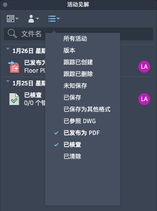

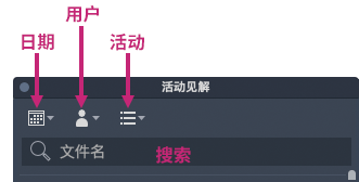

过滤活动见解
按以下方式过滤活动列表的步骤:
    • 日期:从日历中选择日期或日期范围。
    • 用户:选择要查看其活动的用户。只有具有活动的用户才会包含在列表中。
      注: AU 代表产品以外活动的匿名用户。
    • 活动:从当前图形的活动类型列表中进行选择。
    注: 可以从“用户”和“活动”过滤器中选择多个选项。
  1. 在“搜索”字段中输入文字,可基于路径和文件名过滤活动列表。
    路径和文件名可以应用于任何外部参照事件。
    注: 搜索功能可以单独使用,也可以与“日期”、“用户”和“事件”过滤器结合使用。
  2. 要清除任何过滤器,请从过滤器下拉菜单中选择“全部”、“所有用户”或“所有活动”选项。
