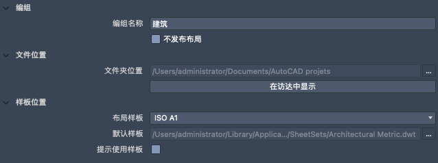

编组
显示名称以及是否在发布时包含编组。
编组名
显示编组的名称。
不发布布局
控制在发布项目中的编组或所有布局时,是否将编组中的布局添加到“批量发布”对话框。
文件位置
显示有关项目中编组表示的磁盘上的文件夹的信息。
文件夹位置
为在向编组添加新布局时创建的新图形 (DWG) 文件指定文件夹位置。
从现有图形添加布局时不影响图形 (DWG) 文件的文件夹位置。
在查找器中显示
将解析的绝对路径显示到编组表示的磁盘上的文件夹。
样板位置
显示在编组中创建新布局时使用的设置。
布局样板
显示创建新布局时要使用的布局。
下拉列表中显示的布局来自“默认样板”特性中指定的文件。
默认样板
指定在为项目创建新图形文件时要使用的图形样板 (DWT) 或图形 (DWG) 文件。
提示输入样板
控制在每次添加新布局时“新建项目布局”对话框是以展开还是以收拢状态显示。
