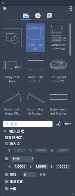

INSERT(命令)
显示“块”选项板,可用于将块和图形插入到当前图形中。
访问方法
工具集:“草图”选项卡 > “块”面板 > “插入”。
菜单:“插入” > “块”。
通过从当前图形中的块、最近使用的块或块库中进行选择,来选择要插入的块。还可以浏览并选择要作为块插入的图形。
注: 要访问经典“插入块”对话框,请使用 CLASSICINSERT 命令。
提示: 建议插入块库中的块。块库可以是存储相关块定义的图形文件,也可以是包含相关图形文件(每个文件均可作为块插入)的文件夹。无论使用何种方式,块均可标准化并供多个用户访问。
