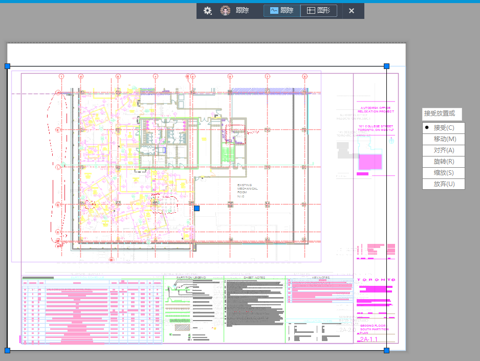

“标记输入”功能可用于将图形的标记版本放置在原始文件之上,以便更轻松地查看和合并对图形所做的更改。例如,如果您图形的 PDF 版本已添加文字和修订注释,则使用“标记输入”将已修订的图形覆盖在原始图形之上。或者,如果您图形的打印版本包含手写的修订注释,则可以为该打印版本拍摄照片,然后将其作为 JPG 或 PNG 输入。
输入的标记将作为新跟踪添加到“跟踪”环境中。使用 TRACEPALETTEOPEN 打开“跟踪”选项板,并查看图形中跟踪的列表。
输入的文件会自动放置在新跟踪中的图形文件之上并对齐。输入的文件可以是整个图形的表示,也可以只是图形的一部分。如果输入的文件未正确对齐,则可以手动对齐、移动、缩放或旋转该输入的文件。

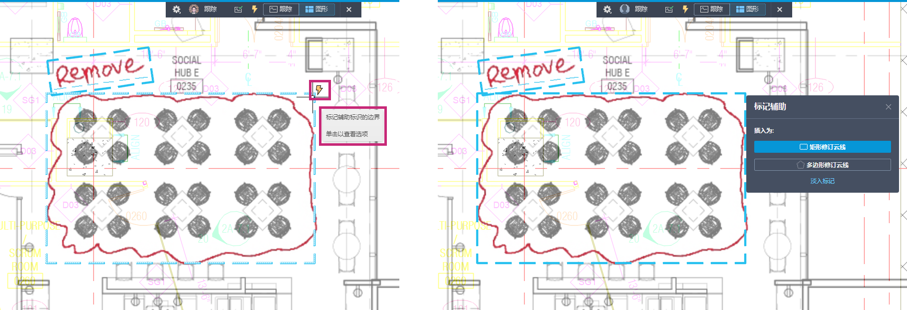

“标记辅助”功能会自动将标记识别为文字和修订云线。输入标记后,启用 TRACEBACK 以激活允许修改图形本身的跟踪模式。
单击文字标记,然后将其作为多行文字或多重引线插入,或使用它更新图形中的现有文字。单击边界标记(例如,手绘圆),然后将其作为修订云线插入。可以在插入文字之前对其进行编辑,将文字复制到剪贴板,或使用“更新现有文字”替换或修改图形中的现有文字。插入的文字、引线和修订云线将采用当前图层和当前文字样式的特性。

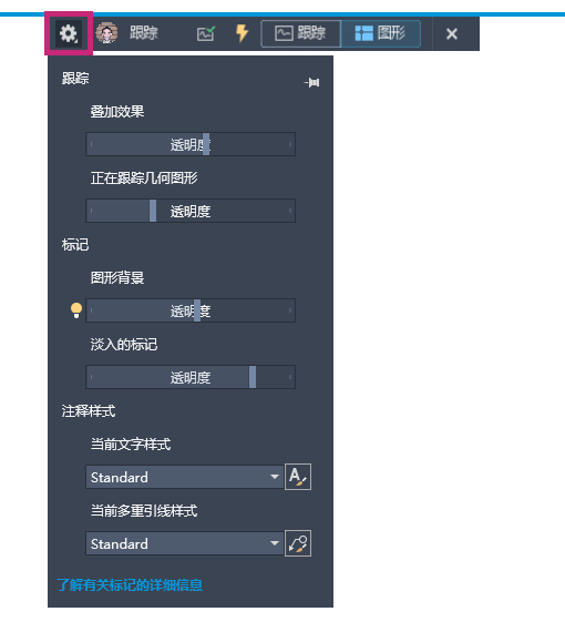

使用“淡入标记”控制各个标记的透明度。对于隐藏任何已插入的标记或有要忽略的标记,“淡入标记”非常有用。通过“跟踪”工具栏或“标记辅助”对话框,访问“FADEMARKUP”命令。在“跟踪”工具栏上的“跟踪设置”中或使用“TRACEMARKUPFADECTL”系统变量,控制已淡入标记的透明度。
