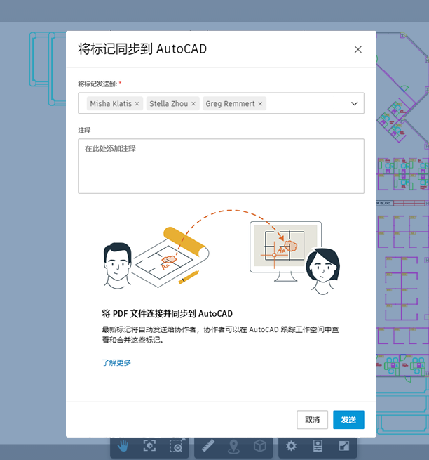

- 在 Autodesk Docs 的“文件”工具中,打开包含已发布标记的 PDF。
- 选择“将标记同步到 AutoCAD”。
- 选择将接收标记并添加任何注释的用户。
- 单击“发送”。
收件人将收到一封来自 Autodesk Construction Cloud 的电子邮件,其中包含指向 AutoCAD 图形的链接。

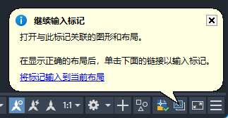

- 打开要将标记输入到的图形和布局。
- 正确的布局显示后,单击通知中的链接以将标记输入到新跟踪中。
