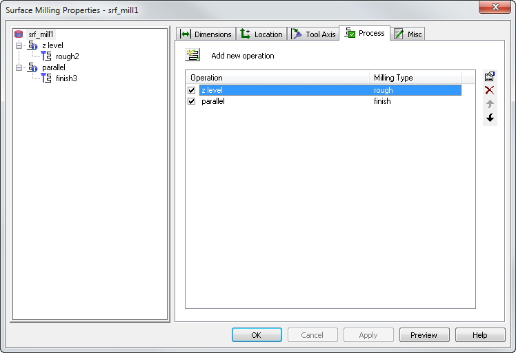

“处理”选项卡按执行顺序列出了包括用于铣削特征的操作。您可以通过取消选择操作来将其删除。这使您可以自定义操作,然后将其关闭以在执行后续操作时减少屏幕的杂乱感。
按钮具有以下功能:
新建操作
选择加工策略:
精加工策略

有关这些选项的详细信息,请参见操作概述。
“向上移动条目”可通过将所选操作在列表中向上移动一个位置,更改铣削特征中的操作顺序。
“向下移动条目”可通过将所选操作在列表中向下移动一个位置,更改特征中的操作顺序。
“删除”操作会从特征中删除操作。您可以通过取消选择操作来禁用操作。设置后,复选框会在特征中包含该操作。
