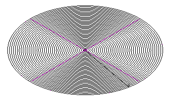

2D 螺旋刀具路径可使用偏移刀具路径阵列铣削特征。该阵列通过获取在毛坯 选项卡上指定的毛坯边界、特征边界或曲线并朝零件中心偏移该曲线获得。可以朝向特征中心,也可以远离特征中心切削该阵列。
路径之间的步在 2D 中计算。对于使用 3D 行距的螺旋刀具路径,请使用 3D 螺旋方法。若要使用毛坯边界,请在毛坯选项卡上选择“使用毛坯尺寸”。这会生成正方形形状的刀具路径。
若要自动计算特征曲面的轮廓边界,请选择“使用零件表面尺寸”。该刀具路径会模拟特征的边界。
如果想要使用其他曲线作为刀具路径形状,请在毛坯选项卡上选择“选择边界曲线”选项。对于螺旋铣削其他方法,有关使用曲线的选项是不同的。
