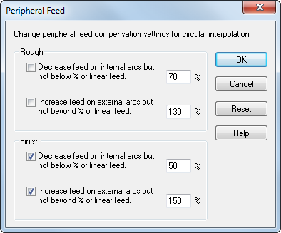

“圆弧拐角进给”对话框
这些参数用于为 2.5D 铣削特征调整圆弧移动的进给率。概念是通过放缓内圆弧的进给率和提高外圆弧的进给率,以获得更一致的精加工。
选择“内圆弧降低进给”可放缓凹面移动。通过输入线性进给的 % 设置下限。
选择“外圆弧增加进给”可加快在凸面移动。通过输入线性进给的 % 设置上限。
有一个截面用于粗加工和精加工并且选项是相同的。精加工截面适用于半精加工和精加工 2.5D 铣削操作。粗加工截面适用于 2.5D 粗加工操作。
内圆弧
外圆弧
我们建议您使用这些精加工的调整值,而取消选择粗加工设置。使用“进给优化”进行粗加工。
