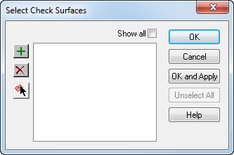

您可以使用“选择阻止曲面”对话框指定您不希望加工的区域。
要显示“选择阻止曲面”对话框,请单击“铣削特征属性”对话框的“尺寸”选项卡上的“阻止曲面”。

指定阻止曲面的步骤:
- 在列表框中选择曲面,或者单击“拾取”,并使用鼠标选择曲面。若要拾取其他曲面,请再次单击“拾取”,然后再选择其他每个曲面。
注: 选择水平曲面而非垂直曲面。如果选择垂直阻止曲面,如果要铣削的曲面超过阻止曲面,则可能会在阻止曲面的另一侧继续铣削。
- 单击“确定”返回到“特征属性”对话框。
