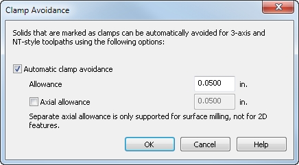

“夹具避让”对话框
要打开“夹具避让”对话框,请单击“加工属性”对话框的铣削页面上的“夹具避让”按钮。
自动夹具避让 - 选择此选项可自动避免实体标记为夹具。若要将实体标记为夹具,请在“零件查看”中的实体名称上单击鼠标右键,然后在关联菜单中选择“使用实体为夹具”
注: 此选项适用于 2.5D NT 样式刀具路径和 3D 刀具路径。您必须将 NT 样式刀具路径用于粗加工和精加工操作,才能将此选项用于 2.5D 零件。
余量 - 输入需要在夹具周围保留的最小距离。
轴向余量 - 要设置单独的轴向和径向余量,请选择此选项并输入需要在夹具周围保留的最小轴向 (XY) 距离。如果启用“轴向余量”,那么“余量”值将应用于径向 (Z) 距离。
对于 2D 特征,“轴向余量”将被忽略,“余量”将用作轴向和径向余量。
