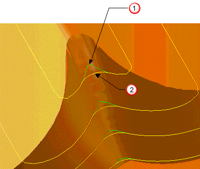

Z 轴层中的切面(粗加工和精加工)可以进行修圆以避免方向上的急剧变化。对于 Z 轴粗加工,仅对最接近零件的刀具路径进行修圆。拐角半径 % 可定义插入到刀具路径的半径。
内部拐角的半径定义为刀具直径的比例。对于精加工路径,默认值为 5%,对于粗加工路径,默认值为 0%。因此,如果您有一个直径为 10 毫米的刀具,则圆弧半径为 0.5 毫米。拐角半径 % 可以是介于 0 和 100 之间的值。
在高速加工时修圆尤其重要,因为它可消除刀具方向上的急剧变化。
正常情况
经过修圆
