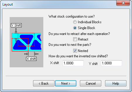

嵌套(多个夹具)
可以在“布局”对话框中设置以下嵌套选项:
嵌套 - FeatureCAM 会旋转并反转零件几何形体以找到最有效的布局,从而在切削某些零件时减少废料。
“X 偏移”“Y 偏移” - X 轴和 Y 轴中嵌套对象的原点之间的距离。
注: 这些选项仅适用于倒排的行或列;同一行或列中对象之间的间隔取决于“配置”对话框中的“X 间隔”“Y 间隔”值。
注: 只有选择“嵌套”时,这些选项才可用。
提示: 可以输入负值。
单击“下一步”以显示“预览”对话框
