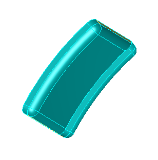

  1. 在零件上拾取要加工的单个特征。
  2. 检查它是否为包裹特征。如果该特征包含所有直侧边,则可以使用常规 2.5D 特征来进行切削。
  3. 请考虑第四轴包裹的限制以确保它适合于切削特征。
  4. 侧边是否穿过包裹的中心轴?如果确实需要准确切削这些侧边,则必须使用“垂直于分度轴切削侧边”
  5. 使用曲面边缘可以从实体模型中提取曲线:
  6. 展开该曲线。确保您使用选项以投影到用户坐标系。您可能认为该曲线看起来很奇怪,但它确实起作用。
  7. 让特征选择绕分度轴包裹。

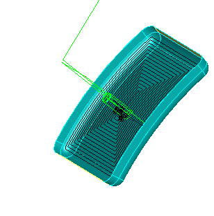

  9. 生成刀具路径。如果您遇到任何问题,请考虑第四轴包裹的限制
