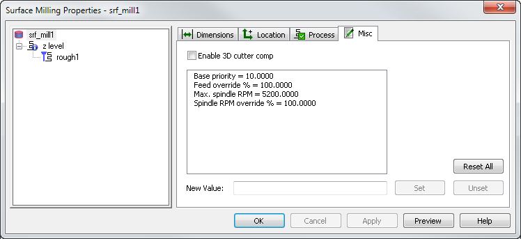

“辅助”选项卡 (3D)
启用此选项可使用 3D 刀具补偿。对于 3D 曲面铣削特征,3D 刀具补偿用于在接触点的方向上补偿刀具半径。该补偿并非简单的右补偿或左补偿。您可以使用“曲面铣削属性”对话框“辅助”选项卡编辑曲面铣削特征的加工选项。
启用 3D 刀具补偿 - 有关刀具补偿的详细信息,请参见 2.5D“策略”选项卡

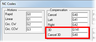

要使用 3D 刀具补偿,.cnc 文件必须支持线性移动格式的 3D 刀具补偿。例如:
{N<SEQ> }{<MOTION> }{<COMP-STAT> }{X<X-COORD> }{Y<Y-COORD> }{Z<Z-COORD> }
<IF><COMP-3D-ON><THEN>
I<X-SRFNORM><32>J<Y-SRFNORM><32>K<Z-SRFNORM><32>
<ENDIF>
3D 刀具补偿仅适用于精加工操作和线性移动。如果为特征选择了 3D 刀具补偿,则任何圆弧切入都通过线性移动近似得出。XBUILD 补偿关键字(<COMP-STAT><COMP-START> 等)对 2D 和 3D 刀具补偿均有效(只有一种类型的补偿可以处于激活状态)。在 XBUILD“NC 代码”对话框中设置 NC 代码以打开和关闭 3D 刀具补偿:
基本优先级
特征按其“基本优先级”排序来确定它们的制造顺序。对于具有相同“基本优先级”值的特征,系统将使用“自动排序”设置。
为了确保某个特征先于其他特征切削,可以设置其“基本优先级”属性。所有特征都具有值为 10 的默认“基本优先级”。若要确保先加工某个特征,请将其优先级设置为较小的值。若要使某个特征最后加工,请将其优先级设置为较大的值。例如,如果将型腔的“基本优先级”设置为 8,则其粗加工路径将是第一个执行的操作,其精加工路径是第二个,其余操作将根据“自动排序”“手动排序”设置进行排序。
警告: 虽然可以按优先级来指定每个特征的顺序,但不应随意为之,否则您将丢掉系统中内置的自动优化顺序,并且很难维护或更改零件。
注: 文档中的操作顺序由操作级“优先级”属性控制。如果使用“操作列表”将操作拖放为所需的顺序,则“优先级”将自动更新。
进给修调 % - 输入 FeatureCAM 生成的进给率的缩放系数。小于 100 的值可减小计算的进给率。大于 100 的值可增加进给率。
最大主轴 RPM — 输入要使用的最大主轴转速(以 RPM 为单位)。
主轴 RPM 修调 % - 输入 FeatureCAM 生成的速率的缩放系数。小于 100 的值可减小速率,而大于 100 的值可增加速率。
