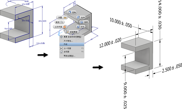

提取现有尺寸
在基于模型的定义中包含现有尺寸的步骤:
  1. 在浏览器中的特征上单击鼠标右键,然后选择“显示尺寸”。
  2. 单击任何可见尺寸,然后从关联菜单中选择“升级”以创建三维标注。
    如果模型尺寸包含公差信息,则该信息将包含在升级的尺寸中。
如果您编辑升级的三维标注,请选中“同步参数公差”,以将公差更改应用于草图尺寸。清除该复选框可更改三维标注公差,而不更改草图尺寸。

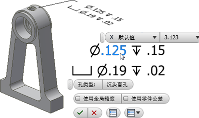

添加或编辑孔/螺纹注释
选择指引线或浏览器节点时,由孔/螺纹注释标注的孔和螺纹会交叉亮显。
  1. 在功能区上,单击“标注”选项卡 “常规标注”面板 “孔/螺纹注释”。
  2. 选择孔特征。
  3. (可选)执行以下任意操作,然后单击以放置孔注释:
    • 在关联菜单中单击“与几何图元对齐”,然后选择一条边或轴来确定文本方向。
    • 在关联菜单中单击“更改标注平面”,或者使用 Shift 快捷键,然后选择备用标注平面。
    • 在关联菜单中单击“更改为下一个候选平面”,或者使用空格快捷键循环浏览备用平面。
  4. 还可以选择执行以下任一操作:
    • 启用“使用全局精度”复选框或清除该复选框,然后单击下拉列表值以更改精度。
    • 启用“使用零件公差”复选框或清除该复选框,然后单击下拉列表值以更改公差。
    • 若要访问更多选项,请单击小工具栏中的“编辑孔注释”以显示对话框,然后进行任何所需的更改。
  5. 单击“确定”以添加孔/螺纹注释。
  6. 编辑孔/螺纹注释的步骤:
    • 在显示区域或浏览器中选择孔/螺纹注释,单击鼠标右键,然后从关联菜单中选择“编辑”。
    • 在显示区域或浏览器中双击孔/螺纹注释。
    更改所需的值,然后单击“确定”。

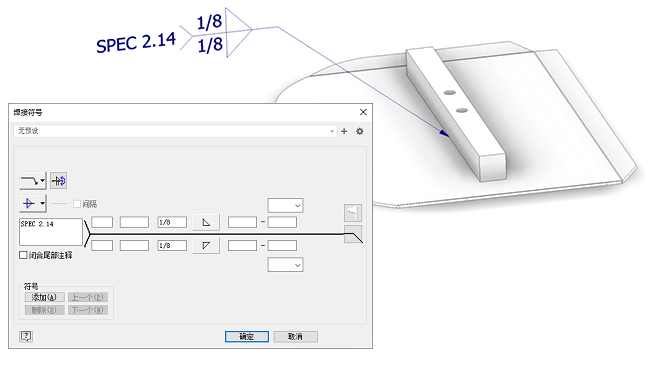

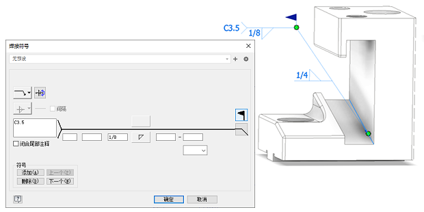

添加或编辑焊接符号
  1. 在功能区上,单击“标注”选项卡 “常规标注”面板 “焊接符号”。
  2. 选择要将焊接符号固定到的几何图元。
    • 如果选择的是边,放置后,您可以沿边移动固定点以调整其位置。
    • 如果选择的是面,放置后,您可以将固定点移至面边界内的任意位置。
  3. 在预览过程中,使用以下控件更改标注平面 (Shift) 和对齐方式 (Tab)。
  4. 单击以放置指引线。
  5. 单击鼠标右键,然后单击“继续”以定义焊接符号。
  6. 在“焊接符号”对话框中,设置要由符号表示的特征。
  7. (可选)若要包括子焊接,请使用以下“符号”选项:
    • 添加 - 延伸指引线并添加次符号集。
    • 删除 - 移除当前符号集,无论是主符号集、次符号集,还是其他符号集。
    • 下一个 - 使组中的下一个符号处于激活状态以进行编辑或删除。
    • 上一个 - 使组中的上一个符号处于激活状态以进行编辑或删除。
若要在工程图中使用三维模型标注,请参见在工程图中检索模型标注。
