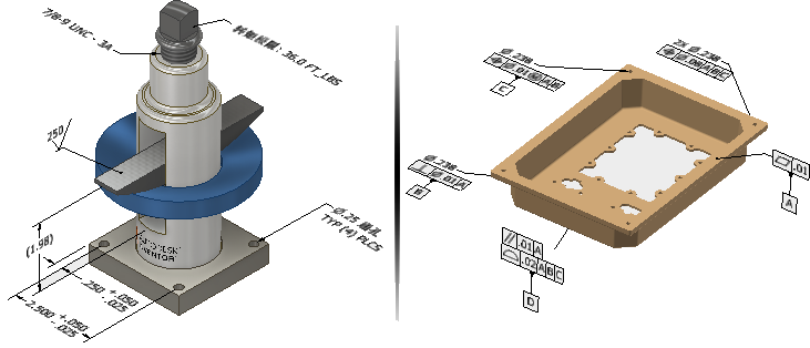

使用常规标注和注释为零件或部件添加三维标注。
在零件文件中,使用“公差特征”命令和“通用轮廓注释”为模型添加形位公差 (GD&T) 和其他制造信息。

三维模型上的 GD&T 标注描述了模型中的公差、控制和允许的变动。术语基于模型的定义 (MBD) 是指完全定义的三维模型。标注的三维模型通常直接发送至制造部门以创建物理零件。
GD&T 描述了对模型中特征的以下控制:

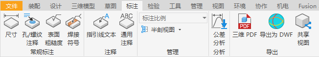

使用零件或部件文件中“标注”选项卡上的可用命令可以为模型添加三维标注。
使用零件文件中的“公差特征”命令可以为模型添加 GD&T 标注。使用公差指导工具可以帮助您了解模型的状态并管理公差特征标注。

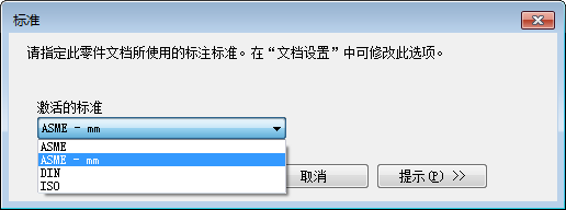

设置三维标注单位和标准
更改“文档设置”的“单位”选项卡不会影响三维标注。单击“文档设置”的“标准”选项卡,然后指定激活的标准以设置单位。如果第一次使用三维标注命令时不存在激活的标准,系统会要求您选择标准。

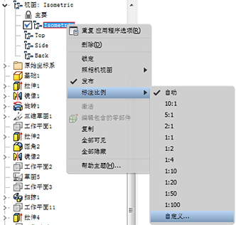

设置视图标注比例
三维标注的比例与“应用程序选项”>“常规”选项卡中的“标注比例”选项无关,在每个视图中可以是不同的尺寸。在浏览器中的视图上单击鼠标右键,然后选择“标注比例”以设置比例。
也可以通过在“标注”选项卡 >“管理”面板中选择“标注比例”下拉列表控制激活视图的标注比例。使用“自动”设置可让系统来控制尺寸,或者选择“自定义”以定义列表中不存在的比例。
提示: 单击“自定义”以打开“编辑标注比例”对话框,并指定自定义标注比例值。

使用“视图表达”可以控制标注的可见性和比例
专门针对每个设计视图设置模型标注的可见性和比例,然后保存当前照相机。默认情况下,在激活的设计视图中创建标注时,系统将会为所有未锁定的现有设计视图添加标注。
三维标注的比例独立于“应用程序选项”>“常规”选项卡中的“标注比例”选项。在视图表达上单击鼠标右键以设置标注比例。
