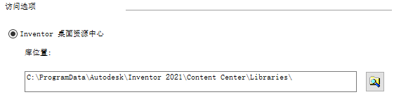

若要以独立用户工作,请在安装中选择“桌面资源中心”选项。资源中心库将安装到安装中指定的本地 Desktop Content 文件夹。安装后,资源中心即可供使用。

桌面资源中心库是在本地 SQLite 数据库中进行本地管理的。使用资源中心时,SQLite 会在安装资源中心文件的文件夹中生成 .WAL 和 .SHM 临时文件 (ProgramData\Autodesk\Inventor 2021\Content Center\Libraries\)。有关这些临时文件的详细信息,请参见 https://www.sqlite.org/tempfiles.html。
