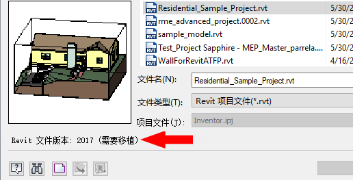

  2. 在“打开”对话框中,导航到要导入的共享 Revit (*.rvt) 模型并将其选中。
    “打开”对话框会显示缩略图视图和最近用于修改数据的 Revit 版本。
  3. 单击“打开”。在打开过程中,反馈将显示在“导入”对话框的下半部分。
    打开文件可能需要几分钟时间,具体取决于 Revit 文件大小。

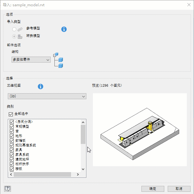

  4. 在“导入”对话框中:
    1. 在“选项”的“导入类型”部分中,选择“参考模型”(默认设置)。
    2. 在“选择”部分的“三维视图”列表中,选择要导入的三维视图。要导入的 Revit 元素的数量列在预览上方。
    3. 对于选定视图,在视图下拉列表的下方会显示按字母顺序排序的类别列表。类别列表内容基于选定的三维视图,并且仅包含具有可见元素的类别。必须在 Revit 的三维视图中设置可见性。如果某个类别中的元素可见,则编辑视图时将包含该类别。
      注: 关于类别的详细信息
      • 系统会记住类别选择。
      • 无论元素可见性如何,都不会导入排除的类别。
      • 如果排除的类别中没有可见元素,则该类别将从排除类别的列表中删除。如果以后使该类别中的元素可见,则编辑视图时该类别将显示在列表中。
      • 如果编辑了 Revit 视图并更改了元素可见性,则当 Inventor 更新视图时,将删除不再可见的元素,并导入新设置为可见的元素。
      • 由于 Inventor 会使用某些类别及其元素,因此不会导入它们。例如,“级别”、“照相机”等。
    4. 使用“全部选中”选项可快速清除该列表,以便只检查要包含的几个类别。
    5. 选中“包括链接的文件”框以在导入过程中包含所有链接的文件。请注意,如果不存在链接的文件,则该选项将处于禁用状态。
    6. 更改三维视图将重置类别列表。系统不会记住先前的视图和选择。

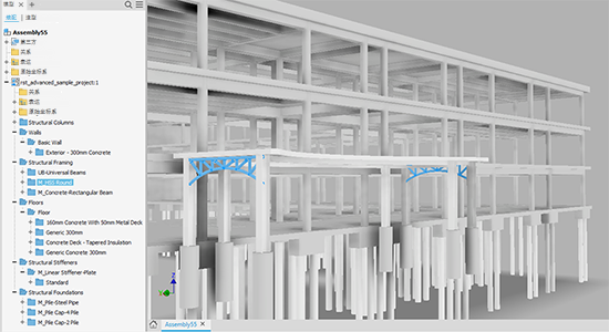

  5. 单击“确定”。将导入模型,并使 Z 轴作为向上方向且为子部件。您可以将 Revit 模型的一个或多个实例放置在 Inventor 部件中。
参考模型将导入到 Inventor 部件中,其名称为 Revit 文件名称加上视图名称。

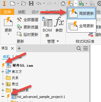

在以下情况下,将显示更新通知(浏览器节点旁边的闪电图标):
  • 源 Revit 模型已修改
  • 部件中使用的 Inventor 零部件已修改
看到闪电图标时,请单击“本地更新”命令以应用所有待定更改,包括 Revit 模型和 Inventor 零部件。更新可能会影响从属项,例如约束和自适应零件。

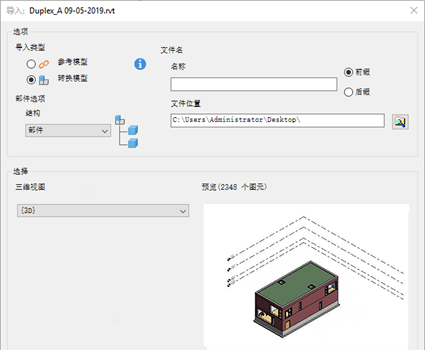

  4. 在“导入”对话框中:
    1. 在“选项”的“导入类型”部分中,选择“转换模型”。
    2. 选择“部件选项”来确定转换的 Revit 的具体结构。从以下选项中选择:
      • 部件 - Revit 元素作为子部件和零件引用导入在主部件下。通常,每个 Revit 元素都是一个引用。在此格式中,各个 Revit 元素使用其 Revit 的“类别”、“族”和“类型”分组到文件夹中。
      • 多实体零件 - Revit 元素作为实体导入在单个 Inventor 零件下。
      • 组合零件 - Revit 元素作为曲面导入在单个 Inventor 零件下。
    3. (可选)在“文件名”部分中,为创建的 Inventor 模型指定前缀或后缀。
    4. 指定或浏览到“文件位置”。默认文件路径与 Revit 文件的位置相同。
  5. 在“选择”部分的“三维视图”列表中,选择要导入的三维视图。要导入的 Revit 元素的数量列在预览上方。
  6. 单击“确定”。将导入转换的模型,并使 Z 轴作为向上方向且为部件中的顶级节点。您可以将 Revit 模型的一个或多个实例放置在 Inventor 部件中。
注: 转换的文件与源模型不关联。若要更改视图,必须重新导入 Revit 模型并选择所需视图。

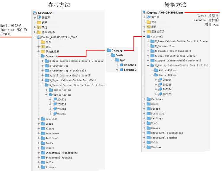

在“模型”浏览器中比较导入结果
模型浏览器会根据使用的方法以不同的方式进行填充。此图像比较了导入模式之间的浏览器:
注: 参考模式对导入的文件使用部件格式。

导入过程使用最新版本的 Revit Core Engine (RCE)。导入 Revit 模型时,RCE 必须将其移植到最新版本。Revit 将此过程称为“升级”文件。该过程在内存中进行,文件本身不会被修改。但是,这是一个耗时的过程。如果您选择执行此操作,请使用最新版本的 Revit 保存(和升级)RVT 模型,Inventor 导入速度将会更快。
注: 与在 Inventor 中一样,移至新版本要求访问文件的所有人都使用新版本。
此外,某些 RVT 模型在移植期间可能会出现警告或错误。转换报告中会显示警告消息(在 Inventor 浏览器的顶部),但导入将完成。错误消息将显示为弹出窗口,且导入将失败。
