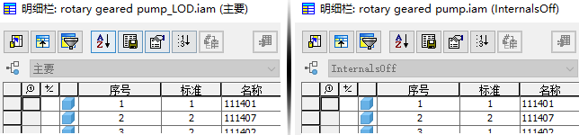

什么是 BOM 表委派?
当您启动“明细栏”命令并且选定视图的模型状态满足以下条件之一时,系统就会显示 BOM 表委派消息:
- 模型状态是移植的非主详细等级。
- 模型状态是移植的替换零件详细等级。
- 模型状态是替换零件文件。
从移植的非主详细等级创建的模型状态的明细栏使用主模型状态 BOM 表。从移植的详细等级替换创建的替换的明细栏也使用主模型状态 BOM 表。替换的明细栏使用源部件的模型状态 BOM 表。
