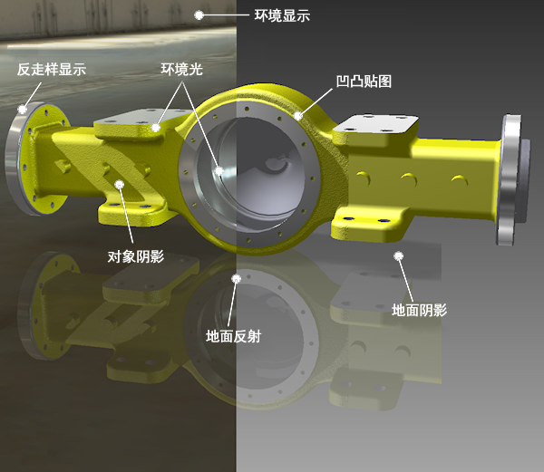

以下图形设置选项可确定您的图形首选项并会影响系统性能。
质量
相比系统性能,该设置更支持图形表达。
  • “抗锯齿”处于启用状态
  • “图形多线程”处于启用状态
  • “图形性能优化”处于启用状态
性能
相比图形表达,该设置更支持系统性能。
  • “抗锯齿”处于禁用状态
  • “图形多线程”处于启用状态
  • “图形性能优化”处于启用状态
保守
相比系统性能,该设置更能提高可靠性。它不会调用用于从图形硬件获取最高性能的算法和机制,从而会导致可靠性提高,但可能会降低显示性能。
  • 最稳定的模式
  • “抗锯齿”处于禁用状态
  • “图形多线程”处于禁用状态
  • “图形性能优化”处于禁用状态
如果您遇到有关“质量”或“性能”设置的稳定性问题,请使用该设置。
