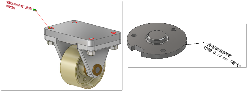

添加或编辑包含文本的指引线
默认情况下会使用单段指引线创建指引线文本。若要创建多条指引线线段,请启动该命令,单击鼠标右键,然后单击“单线段指引线”以取消选中该选项。
  1. 在功能区上,单击“标注”选项卡 “注释”面板 “指引线文本”。
  2. 在几何图元上选择固定点。
  3. (可选)单击鼠标右键,然后执行以下操作之一:
    • 在关联菜单中单击“更改为下一个候选平面”,或者使用空格快捷键循环浏览备用平面。
    • 单击“更改标注平面”,然后选择一个平面以确定文本方向。
    • 单击“切换对齐方式”以重定向文本。
    • 在关联菜单中单击“与几何图元对齐”,然后选择一条边或轴来确定文本方向。
    • 单击“添加顶点”以在指引线中包含其他顶点,从而为指引线形状提供更大的灵活性。
    • 单击“删除顶点”以删除已添加到指引线的顶点。
    • 单击“添加/删除关联几何图元”,然后选择要与指引线文本关联的几何图元。
      提示: 可以使用窗选来添加或删除几何图元。创建后,亮显指引线以查看关联的几何图元。
  4. 单击以放置指引线端点。
  5. 在“文本格式”对话框中添加所需的文本,然后单击“确定”或“应用”以创建。
  6. 若要编辑指引线文本,请执行下列操作之一:
    • 在显示区域或浏览器中选择指引线,单击鼠标右键,然后从关联菜单中选择“编辑”。
    • 在显示区域或浏览器中双击该指引线。
    更改所需的值,添加或删除关联的几何图元,然后单击“确定”。

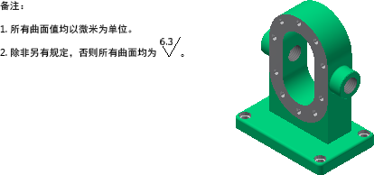

添加通用注释
  1. 在功能区上,单击“标注”选项卡 “注释”面板 “通用注释”。
  2. 在显示区域中选择象限以放置注释。
  3. 在“文本格式”对话框中添加所需的文本。
  4. 如果需要,单击“插入表面粗糙度”图标 ,以将常规表面粗糙度添加到注释。
    您也可以单击 ,以将常规轮廓添加到“通用注释”。
  5. 单击“确定”或“应用”以创建。
    注释将垂直于视图显示。
提示: 若要更改注释文本的大小,请在“应用程序选项”>“常规”选项卡中设置标注比例。
