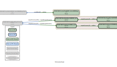

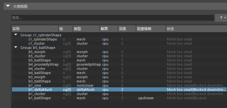

在脚本编辑器(Script Editor)中显示以下报告。有关此解算器的描述,请参见解算器参考(Evaluator Reference);有关“GPU 覆盖”(GPU Override)的技术信息,请参见使用并行 Maya(Using Parallel Maya)。

- 图形输出(Graphical Output)
将“GPU 覆盖”(GPU Override)区域的“图形输出”(Graphical Output)部分展开,以生成 GPU 变形器图,这些图使用 Graphviz 将通过 deformerEvaluator -c 命令提供的信息显示为已连接图。
- 格式(Format)
- 选择输出文件格式:PDF、SVG、PNG 或 DOT。
- 输出文件(Output File)
- 输入输出文件的名称。单击文件夹图标
可浏览到输出位置。
- 包括栓(Include Plugs)
“包括栓”(Include plugs)显示完整图表
- 如果不需要使用输入和输出栓标记的节点之间的连接,请禁用此选项。默认情况下,此选项处于启用状态。
- 仅选定对象(Selected Only)
“仅选定对象”(Selected only)显示精简形式的图表
- 将图表限制到选定节点。
- 忽略通过(Omit Passthroughs)
“忽略通过”(Omit Passthroughs)显示更有限的图表视图
- 将图表限制到选定节点,并忽略任何通过节点。
- 可视化变形图(Visualize Deformation Graph)
- 单击“显示”(Show)按钮以创建图。

- 大纲视图(Outliner)
GPU“大纲视图”(Outliner)可用于跟踪 deformerEvaluator 中的节点及其阻塞策略的状态(如果有)。
GPU 大纲视图
- GPU“大纲视图”(Outliner)具有以下功能:
- 显示解算器中的节点及其分组方式。
- 显示哪些节点使用 GPU 进行解算,导致下载到 CPU,哪些节点使用 CPU 进行解算。
- 具有过滤器,因此可以限制符合特定条件的节点的视图,例如:
- 匹配通配符名称
- 仅属于网格
- 仅使用 GPU 进行解算
- 对通过节点进行过滤
- 显示上传/下载状态
- 设置了阻止策略
- 对组使用目标网格的名称
- 打开、新建、引用或导入文件时更新。
- 在“大纲视图”(Outliner)上单击鼠标右键以打开上下文菜单,该菜单允许您选择节点、将其可视化为图表或设置阻塞策略。
| 名称
| 功能
| 名称(Name)
| 显示分组在此节点下的所有元素的目标网格的名称。
| 栓(Plug)
| 节点栓。
| 类型(Type)
| 关联的变形器。
| 解算(Eval)
| 执行节点解算的位置;使用 GPU 进行解算,导致下载到 CPU,以及/或者使用 CPU 进行解算。
| 深度(Depth)
| 链中的顺序。
| 阻塞策略(Blocking policy)
| 如果已对节点应用了阻塞策略。
| 状态(Status)
| 阻塞策略的当前上传/下载状态。
