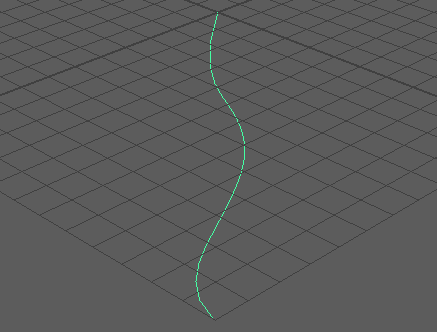

  1. 创建一条曲线以作为动画的基础。(选择“创建 > 曲线工具 > EP 曲线工具”(Create > Curve Tools > EP Curve Tool以绘制出一条曲线。)

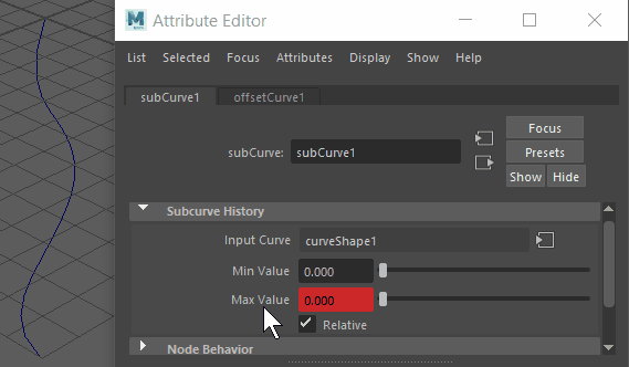

  6. 找到“offsetCurve1”选项卡,然后单击“输入曲线”(Input Curve) > subCurve1 > (上游连接)。
  7. 在第 1 帧处使用时间滑块(Time Slider),将“细分曲线历史”(Subcurve History)的“最大值”(Max Value)更改为 0.00。
  8. 在“最大值”(Max Value)字段上单击鼠标右键,然后选择“设置关键帧”(Set Key)。
  9. 将时间滑块移动到第 120 帧,并将“细分曲线历史”(Subcurve History)的“最大值”(Max Value)更改为 1.00。在“最大值”(Max Value)上单击鼠标右键,然后设置另一个关键帧。拖动时间滑块以确保偏移曲线长度从 0 更改为 1。

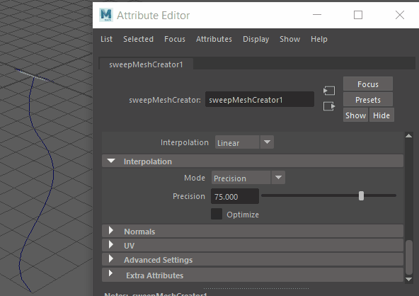

  12. 在“扫描网格”(Sweep Mesh)的“插值”(Interpolation)部分中,将“模式”(Mode)设置为“精度”(Precision),将“精度”(Precision)值设置为 1.00,然后单击“优化”(Optimize)。网格曲线将变得平滑。

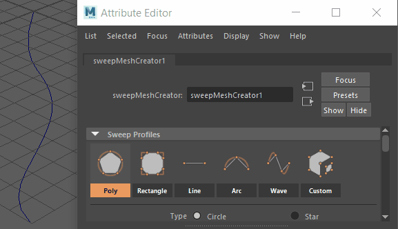

  14. 尝试使用其他“扫描网格”(Sweep Mesh)选项,如“剖面”(Profile)和“分布”(Distribution)。
