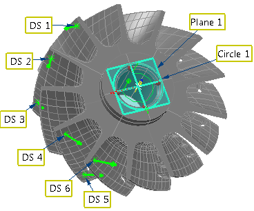

如果可以仅锁定具有几何项目的零件的某些轴,则可以使用几何项目和引导检测点创建的组合 RPS 对齐定位。几何项目用于锁定选定的轴,然后将点用于创建剩余约束。以下示例说明了如何使用围绕叶轮叶片的圆和检测点创建 RPS 对齐定位。

  1. 创建对齐定位所需的几何特征。
  2. 创建包含引导曲面点的曲面检测组。

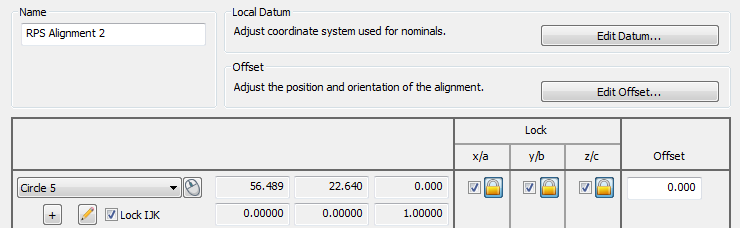

  3. 单击“原点”选项卡 >“创建”面板 >“对齐定位”>“RPS 对齐定位”以显示“RPS 对齐定位定义”对话框,然后输入对齐定位的名称。
  4. 选择要用于对齐定位的几何项目。在以下示例中,由于使用整个特征并选择了“锁定 IJK”,因此圆 1 锁定了三个平移轴和两个旋转轴。

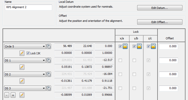

  5. 选择要用于对齐定位的检测点。例如:
    “锁定”列显示每个点的法向。
  6. 添加完所有要使用的检测点后,单击“确定”关闭对话框并创建对齐定位。
