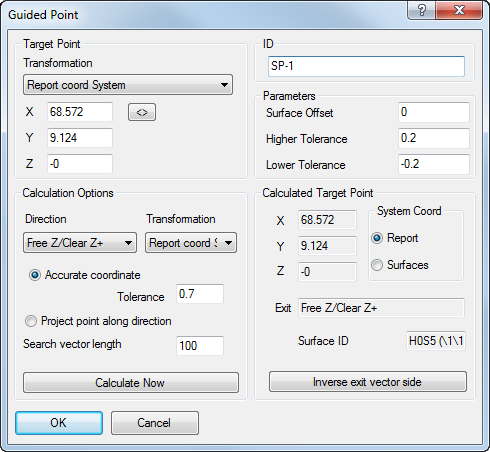

  1. 打开引导曲面点组。
  2. 单击“形状”选项卡 >“曲面”面板 >“导点”。
  3. 在“ID”框中,输入点的名称。
    如果选中“选项”对话框中的“使用投影到的曲面作为点名称的前缀”复选框,则点将自动以它们投影到的曲面命名,且您无法更改“ID”。
  4. 若要补偿零件曲面的厚度,请输入“曲面偏移”值。
    该偏移值可用于补偿模压制品厚度(通常为正值)或电极的火花隙(通常为负值)。该偏移在探测点处垂直应用于曲面,且在测头方向上为正值。
    您可以在“检测组: 引导曲面点”对话框中将偏移值应用于组中的所有点。
  5. 在“上公差”和“下公差”框中,输入与名义曲面之间的最大距离,位于该距离内的点在公差范围内。
  6. 在“目标点变换”列表中,选择要用于输入点位置的坐标系。选择:
    • “报告坐标系”可指定相对于 CAD 基准的坐标。
    • “曲面坐标系”可指定相对于测量设备原点的坐标。
  7. 在“X”、“Y”、“Z”框中,输入该点的两个或三个名义坐标。
    单击 将坐标变换为备用坐标系。
  8. 如果为点指定了三个坐标:
    1. 选择“精确坐标”。
    2. 在“公差”框中,输入点可与名义值相差的最大距离。不会创建与名义值距离超出此公差的点。
  9. 如果为点指定了两个坐标:
    1. 选择“沿方向投影点”。
    2. 在“搜索矢量长度”框中,输入沿未指定坐标的轴的最大距离,该距离内的点可投影到模型上。不会创建与名义值距离超出此公差的点。
  10. 在“方向”列表中,选择要用于探测点的方向。
  11. 在“计算选项变换”列表中,选择点计算位置的坐标系。选择:
    • “报告坐标系”可计算相对于 CAD 基准的坐标。
    • “曲面坐标系”可计算相对于测量设备原点的坐标。
  12. 单击“开始计算”检查坐标是否位于曲面上,并将该点投影到模型。如果该点有效:
    • “已计算的目标点”区域会显示该点的名义位置。选择“系统坐标”选项,以选择用于显示位置的坐标系。
    • “退出”框会显示相对于选定“系统坐标”的测头间隙方向。单击“反转当前矢量侧”按钮可反转方向。
    • “曲面 ID”框显示点投影到的曲面的名称。
  13. 单击“确定”创建点并关闭对话框。
