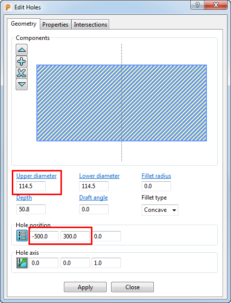

  4. 选择要编辑的孔。
    也可以图形方式编辑孔
  5. 在“编辑孔”对话框中,编辑所需域(在本例中,这些域包括“顶部直径”,以及 XY 坐标)。
    更改“顶部直径”会自动更新“底部直径”。
如果编辑复合孔,请在对话框的图形区域中选择相关部件(已选部件会带有交叉线),然后编辑相应值。
如果选择某个孔,而该孔的 Z 轴不与工作平面 Z 轴对齐,则显示的“孔位置”坐标相对于激活工作平面而非孔的工作平面。在本例中, 会添加到对话框中。将光标悬停在 上可显示更多信息。
