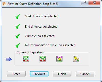

“曲线定义”对话框
使用“流线曲线定义”对话框指定用于流线精加工刀具路径的曲线。
PowerMill 会尝试配置曲线。所以步骤 5 是最可能显示的步骤。
有关详细信息,请参见流线精加工示例
循环驱动曲线和限制曲线 - 循环选择驱动曲线和限制曲线的不同组合。
反转驱动曲线 - 交换开始和结束驱动曲线。
改变切削方向 - 将切削方向从逆铣更改为顺铣,或从顺铣更改为逆铣。
反转加工侧 - 反转加工的曲线侧。
