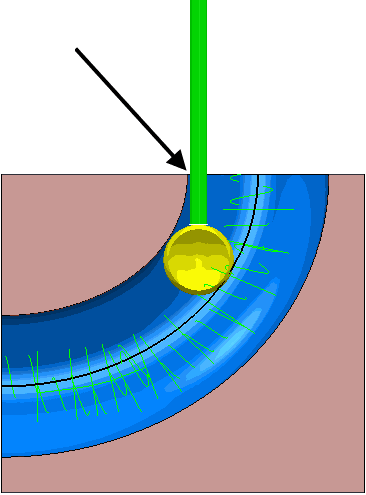

如果可以的话,PowerMill 会先使用 3 轴策略加工管道:

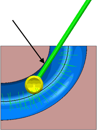

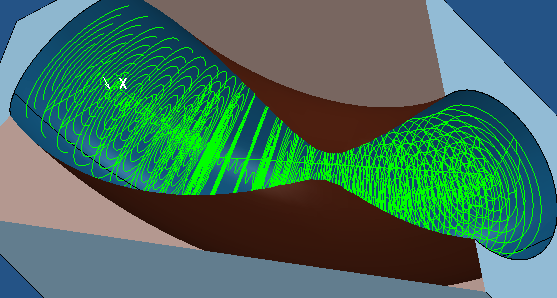

如果在无碰撞的情况下无法再创建刀具路径,则 PowerMill 会自动创建刀轴,以支持进一步的 3+2 轴加工。系统会在管道中继续执行此操作,而且如有必要,PowerMill 还将创建 5 轴策略:

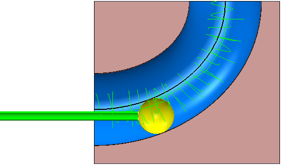

如果无法进一步创建刀具路径,但可以进入管道一侧,PowerMill 将从另一端进入管道,并尽可能应用与 3+2 轴策略相同的加工原理。
