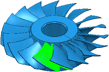

本例说明如何旋转刀具路径。本例使用“保留原始” 选项,以便您可以轻松查看变换效果。
本例使用 Examples 文件夹中的 Blisk_Simple.dgk 模型,并使用叶片精加工刀具路径作为激活的刀具路径。它将 XY 面 作为主工作平面。

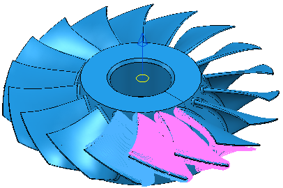

  1. 单击“刀具路径编辑”选项卡 >“编辑”面板 >“变换”,以显示“刀具路径变换”选项卡。
  2. 单击“刀具路径变换”选项卡 >“变换”面板 >“旋转”以显示“旋转”工具栏。
  3. 确保已选择
  4. 在“复制件数”中输入 2
  5. 单击 ,在“状态”栏上的 中输入坐标 0 0 0
  6. 在“角度”中输入 20。这将旋转和复制激活刀具路径。
  7. 单击“刀具路径变换”选项卡 >“完成”面板 >“接受”,以接受更改并创建重复的刀具路径。
