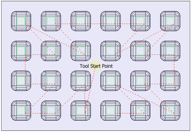

  7. 在“策略”对话框中的“顺序”页面上,从“分类”列表中,将分类更改为 (创建自开始点径向移动的刀具路径),然后单击“计算”。
    连接移动会显示分类选项的效果。
