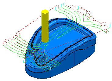

刀具路径动态模拟
本例说明如何动态模拟刀具路径。
  1. 单击“仿真”选项卡,然后从“仿真路径”面板 >“条目”列表中选择要仿真的刀具路径或 NC 程序。
  2. 从“仿真路径”面板 >“刀具”列表中选择要仿真的刀具。
    在“刀具”选项中,您可以选择除最初用来创建刀具路径的刀具以外的刀具,以创建仿真。例如,刀尖可以与用来创建原始刀具路径的刀具完全相同,但另行定义刀柄和夹持。
  3. 单击“仿真”选项卡 >“仿真控制”面板”>“运行”>“运行到末端”,以显示动态模拟的刀具路径。
注: 要重新运行仿真,请单击“仿真”选项卡 >“仿真控制”面板 >“到开始位置”,然后单击“仿真”选项卡 >“仿真控制”面板 >“运行”>“运行到末端”。
