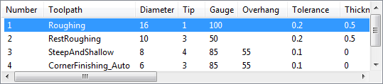

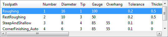

刀具路径列表 - 单击此按钮可在单独的对话框中显示刀具路径及其参数(在 NC 程序中使用)的列表。
刀具列表 - 单击此按钮可在单独的对话框中显示刀具及其参数(在 NC 程序中使用)的列表。
可以在“刀具路径列表”和“刀具列表”对话框中右键单击列,以自定义视图将数据复制到外部应用程序
