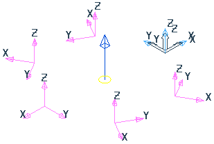

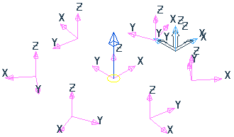

偏移角 - 输入变换的开始角。例如:
“偏移角”为 0
“偏移角度”为 20
旋转 - 选择围绕变换是旋转还是移动曲线。例如:
旋转并复制:
旋转并移动:
中心元素 - 选择此项时,系统会在圆心创建曲线的额外副本。例如:
已选“中心元素”:
取消选择“中心元素”:
