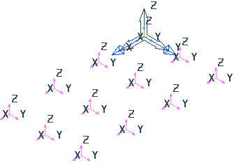

来指定行数。
此工作平面变换包含 3 行 4 列:
