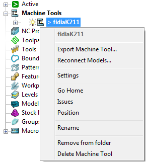

单独的“机床”菜单
使用单独的“机床”菜单可管理机床。所有机床的菜单选项都相同。
要显示菜单,请在资源管理器中右键单击机床。
fidiaK211 - 这是该菜单的名称。它会更改以反映机床名称。
输出机床 - 选择此项可输出机床设置.mtd 文件。
重新连接模型 - 选择此项可将 mtd 文件重新连接至机床。

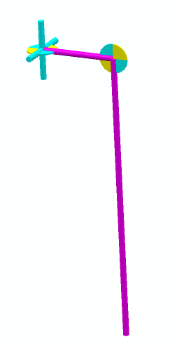

为最大程度地减小 PowerMill 项目,并使传输更简单,我们将机床数据存储在项目中,但不存储机床模型文件。
如果项目移至另一台计算机,或者机床模型文件移至其他位置,可通过“重新连接模型”选项选择并重新连接机床模型文件。
如果机床已断开连接,刀轴将显示为直线。情况因机床而异。
例如,如果机床“主轴头-主轴头”(在 PowerMill Examples/MachineData 文件夹中提供)与其模型文件断开连接,它将显示为:
重新选择 .mtd 文件可显示整个车床。
设置 - 选择此项可显示“机床”对话框。
到原点 - 选择此项可将机床返回至原点位置。
问题 - 选择此项可显示“仿真问题”对话框。“仿真问题”对话框会显示仿真刀具路径时发生的所有碰撞。
位置 - 选择此项可显示“机床位置”对话框。“机床定位”对话框显示了每个机床轴的位置。您可以使用该对话框作为参考,以及使用该对话框的交互功能来微调机床轴。
重新命名 - 选择此项可重新命名条目。
从文件夹删除 - 选择此项可从当前文件夹中删除机床。
本例使用了特征组,但是所有其他条目也都以相同方式工作。
删除机床 - 选择此项可删除机床。
