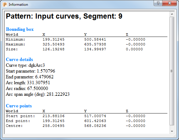

参考线 - 显示参考线的名称,在本例中为 Input curves。
段 - 显示此段的属性,在本例中为第九段。
