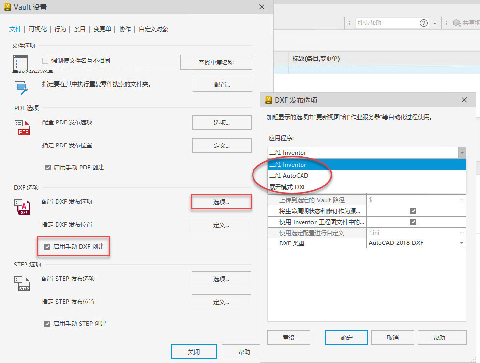

配置 DXF 发布选项
选择 AutoCAD 或 Inventor DXF 文件或者展开模式 DXF 文件的设置。
注意:您必须拥有管理权限才能执行这些任务。
  1. 单击“工具”>“管理”>“Vault 设置”。
  2. 在“DXF 选项”下,单击“选项”按钮以启动“DXF 发布选项”对话框,并配置 DXF 发布设置。
  3. 选择应用程序并选中所需的设置。
选中“启用手动 DXF 创建”框即可创建 DXF 文件,而无需经历工程图文件的生命周期状态更改。工具栏、上下文菜单和“操作”菜单中提供了“创建 DXF”命令。
下表描述了“DXF 发布选项”对话框中用于 AutoCAD 和 Inventor 发布的设置。
AutoCAD DXF 发布选项
添加为附件将发布的 DXF 文件显示为文件的附件。
上传到源文件位置自动将发布的 DXF 文件存储到选定的文件位置。
上传到选定的 Vault 路径定义特定位置(使用“浏览”)以存储发布的 DXF 文件。
从源文件同步生命周期状态和修订允许发布的 DXF 与其源文件具有相同的生命周期状态和修订值。
使用 AutoCAD 工程图文件中的设置选择此选项可使用 AutoCAD 工程图文件中的设置。
DXF 类型选择默认的 DXF 类型。
Inventor DXF 发布选项/展开模式 DXF 选项
使用 Inventor 工程图文件中的设置选择此选项可使用 Inventor 工程图文件中的设置。
*使用选定配置进行自定义选择 DXF 发布的自定义配置文件。
**注意:如果您使用打包进行 DXF 导出,Vault 将上传 zip 文件,而不是 dxf 文件。
DXF 类型选择默认的 DXF 类型。
**在配置文件中,检查导出选择选项。
